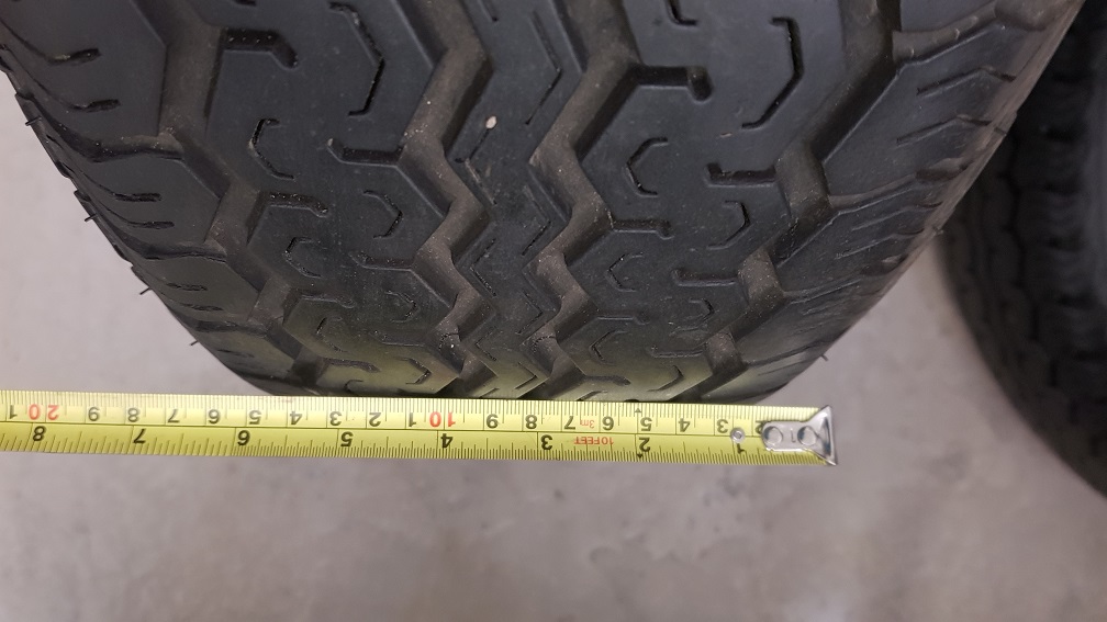

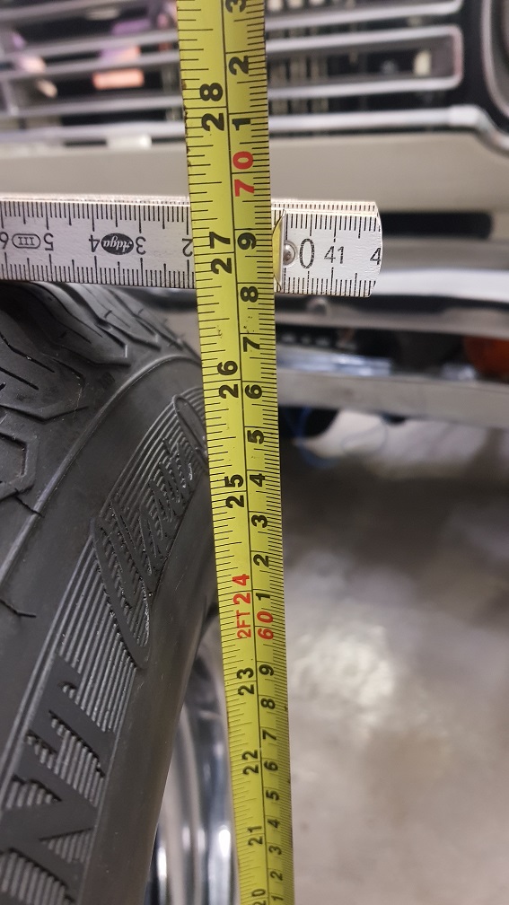

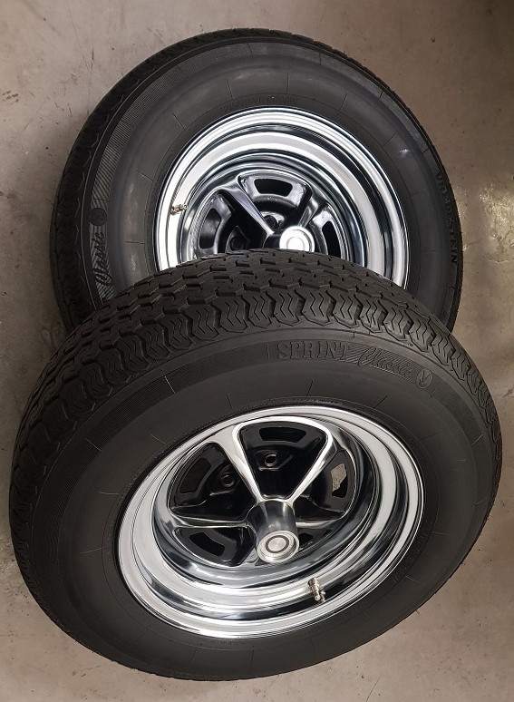

Nachtrag zu den Vredestein Classic Radials
Inzwischen habe ich auch Vredestein Classics in der korrekten Größe, welche das Pendnt zu Polys der 70er Serie in 15" darstellt
215/70 r15
Die Figur der Vredestein ist tatsächlich den plys sehr ähnlich, oben schmale Schulter, mittig dicker Bauch. Die Reifenflanken sind relativ glatt und weisen nur wenige Beschriftungsprägungen auf.
Tatsächlich gemessene Daten des Reifen, montiert auf einer 7x15 Felge;
Profil-Laufflächenbreite 160mm, Breite über alles, wenn auf 2,5 Bar aufgepumpt 227mm
Durchmesser 680mm (bei Neureifen)
215/70 r15
