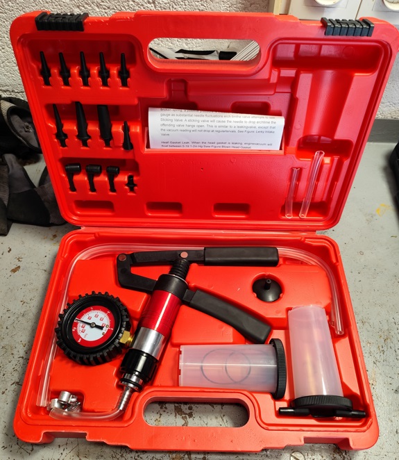

Mit Unterdruck entlüften habe ich auch schon gute Erfahrungen gemacht. Hatte bei einem Bekannten beim entlüften blöderweise den Behälter leergepupmt, somit war Luft im HBZ. War nix mehr zu machen wir haben die Luft nicht raus bekommen und die Idee mit der Spritze hatte ich da auch noch nicht.
Er hat dann so ein Unterdruckgerät organisiert und damit ging's dann, so konnten wir uns das ausbauen sparen.

Ich habe von nem bekannten so ein Unterdruckgerät geliehen. Ich bekomme es aber nicht ganz am Bremsentlüfter dicht gehalten, sodass auch immer wieder Luftbläschen mitkommen. So erkenne ich nicht, ob die Luft auch komplett aus dem System ist. Resultat ist, dass nach wie vor die Bremsleuchte aufleuchtet beim starken Bremsen.
