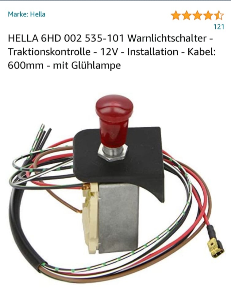

Als nächstes steht jetzt ein Einbau einer Warnblinkanlage an.
Am besten natürlich mit Warnblinker Vorrang vor Bremslicht!TÜV gerecht.

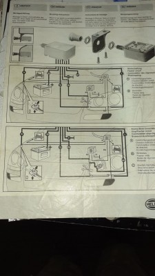

Hab mich hier für den Hella entschieden,und finde den Schaltplan ein wenig lausig.
Für mich als nicht Elektriker ist es daher wichtig das es so erklärt ist/wird das ich das auch verstehe wo was dazu geschlossen oder wo etwas abgetrennt werden muss.
Denke man kann das ein wenig verallgemeinern für die älteren US Car's und immer nach dem selben Schema vorgehen.
Deshalb wäre es geil wenn ihr hier Schaltpläne,Tipps und Tricks Posten könntet.

Für unsere alten Karren gilt das untere Anschlußbild, also wenn Bremse und Blinker auf einer Lampe sind.
Außerdem haben unsere Karren kein dreipoliges Blinkerrelais (mit Masseanschluß - 31 im Bild), sondern nur ein zweipoliges.
Ansonsten passt der Plan schon. Ich würde das immer am jeweiligen Schaltplan verifizieren.
Am Blinkerhebel sind 4 "Ausgänge" - 2x für hinten (die laufen mit dem Bremslichtschalter, damit beim normalen blinken der Blinker vorrang vor der Bremse hat) Der "Eingang" des Blinkerhebels ist der "Ausgang des Flasher (unser Blinkrelais, 2-polig). Auf der anderen Seite des Flashers ist Zündung plus (15 im Bild).
Demnach wird der Eingang des Flashers auf das 49s Kabel des Hella-Schalters gelegt und die Zünd-plus auf das 15 Kabel des Hella. Die andere Seite des Bremslichtschalters ebens auf das Hella.
Für die genauen Details ist es gut zu wissen, wie's genau in dem Wagen ori verdrahtet ist, dann kann man genauere Infos geben.
